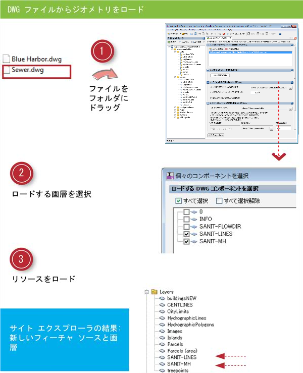

  1. Windows エクスプローラで、C:¥Program Files¥Autodesk¥Autodesk Infrastructure Studio 2013¥Sample Data¥DWG フォルダにナビゲートします。
  2. Sewer.dwg ファイルを選択します。 このファイルをサイト エクスプローラの Sheboygan Public フォルダにドラッグします。
  1. [どのコンポーネントを抽出しますか?]で[CAD 画層を選択]をクリックします。
  2. [個々のコンポーネントを選択]ダイアログ ボックスで、[すべて選択解除]をクリックします。
  3. 画層 SANIT-LINES と画層 SANIT-MH を選択します。 [OK]をクリックします。
  4. [データの変換方法を指定してください。]で、座標系の[WGS84 データム]、[緯度、経度(度)](カテゴリは[Lat Longs])を選択します。
  1. [リソースをロード]をクリックします。
  2. [ファイル][上書き保存]の順にクリックして、ロード プロシージャ リソースに Load DWG layers という名前を付けて Load Procedures フォルダに保存します。
  3. ロード プロシージャ エディタを閉じます。
  4. サイト エクスプローラで、新しい画層をダブルクリックしてロードの結果を表示します。
