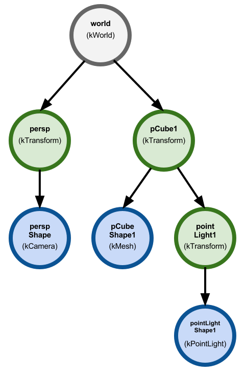

次の図は、基本的なシーンの簡素化された無閉路有向グラフ(DAG)を表します。ワールド ノードは、シーンのルートを表します。緑色の円は、トランスフォーム ノード(kTransform)に対応しており、シーン内のシェイプの位置決めが可能です。シェイプ ノードは、青色の円で示されます。この DAG では、perspShape はシーン内のカメラ、pCubeShape1 はシーン内のキュービック メッシュ、pointLightShape1 はシーン内のポイント ライトをそれぞれ表します。pointLight1 トランスフォーム ノードは、pCube1 トランスフォーム ノードの子です。つまり、pCube1 トランスフォーム ノードが移動された場合には、ポイント ライトも移動します。
注:通常、シェイプ ノードはその下に子を持つことはできません。この規則の例外は、underworld と呼ばれる特別な状況です。underworld は、そのルートがシェイプ ノードの子としてアタッチされる DAG サブグラフです。この underworld グラフは、NURBS カーブや NURBS サーフェスのコントロール ポイントおよび依存関係を定義します。

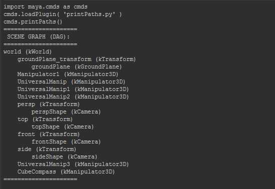

スクリプト エディタ出力の例:
プログラムの概要: 以下のプラグイン コードによって、printPaths() コマンドが作成されます。このコマンドの動作は、アクティブ セレクション リスト に DAG オブジェクトが含まれるかどうかに応じて変わります。1 つまたは複数の DAG オブジェクトが選択されている場合、各オブジェクトの名前、タイプ、DAG パス、および互換性のある関数セット タイプがスクリプト エディタに出力されます。そうでない場合には、DAG ノードの名前およびタイプを使用して、シーン グラフが出力されます。
