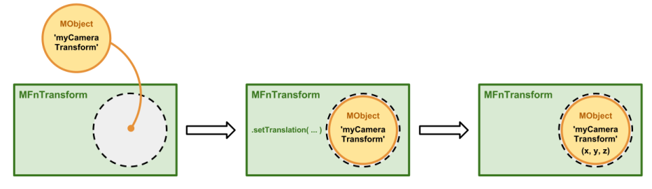

オブジェクトの操作
このコマンドの redoIt() メソッドの本体では、MFnCamera.setTranslation() を呼び出してカメラのトランスフォーム ノードの位置を変更します。
    def redoIt(self):
        ''' redoIt() is called every time the instance of this command is re-done from
        the undo queue. '''
        # Set the translation value of the camera's transform node.
        transformFn = OpenMaya.MFnTransform( self.cameraTransformObj )
        transformFn.setTranslation( OpenMaya.MVector( 0, 5, 30 ), OpenMaya.MSpace.kTransform )
これは、Maya API での MObject および関数セットの使用を導入しています。
