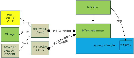

テクスチャの取得の関係を、次の図に示します。
図 28
最も直接的なシナリオは、ディスクから GPU メモリにイメージを直接ロードすることです。このシナリオでは、CPU 側のメモリは長い間保持されません。他のシナリオの場合は、CPU メモリにピクセルのブロックを割り当ててから、そのデータを GPU に転送するという 2 段階の処理が必要です。ここでは、3 つのオプションが示されています。つまり、シェーダ ノード上のプラグインからの読み込み、MImage クラスによる読み込み、およびカスタム コードによる読み込みです。
テクスチャの GPU ハンドルにアクセスすることはできますが、読み取り専用です。データそのものが削除されたり、サイズが変更されない限り、この GPU ハンドルを通じてテクスチャで直接更新を実行することができます。DirectX 11 では、これは実際にテクスチャ ハンドルであり、OpenGL では、テクスチャ ID (整数)です。テクスチャを更新するためのフォーマライズされたインタフェースに関する詳細は、「2.4.1 カラー テクスチャを更新する」および「2.4.2 深度テクスチャ」を参照してください。
テクスチャの一般的な使用事例として、シェーダへのバインドがあります。たとえば、MTexture インスタンスを MShaderInstance 上のテクスチャ パラメータにバインドすることができます。テクスチャがシェーダ インスタンスにバインドされた場合、この情報はレンダー項目の分類フェーズ中に使用されます。たとえば、半透明のピクセル(0~1)があることを示すようにテクスチャを設定すると、レンダー項目を透明として分類することができます。他にも、テクスチャのさまざまなアルファ チャネル プロパティをチェックするための照会および設定方法があります。
