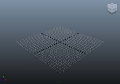

グリッド プレーンの表示/非表示を設定します。グリッドとは、ビュー内で 3 次元を表現する 2D プレーンです。ソリッド サーフェスに関連したモーションをアニメートする場合に、グリッド プレーンを表示していると便利です。グリッドを非表示にするには、非表示(Hide)を選択してください。既定は表示(Show)です。
この設定はディスプレイ > グリッド(Display > Grid)の設定よりもオーバーライドされます。

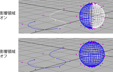

影響領域の表示と非表示を切り替えます。影響領域(Region of effect)とは、選択した CV を移動すると変更される可能性のあるオブジェクトの部分のことです。サーフェスだけでなくカーブも影響領域を表示することに注意してください。既定はオン(On)です。
