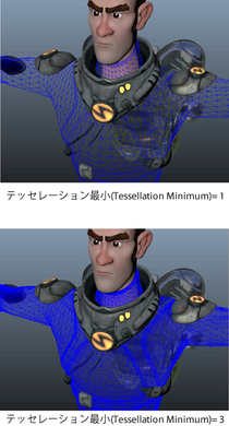

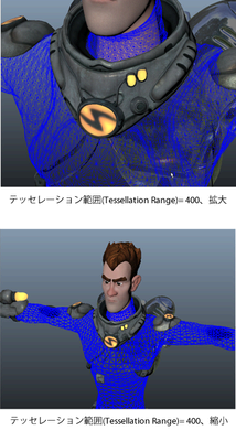

TessellationOFF: これは既定のオプションで、テッセレーションを使用せず、単にワークスペースにメッシュを表示します。
TessellationON: このオプションでは、シェーディング レベルのテッセレーションを使用してよりスムーズなモデルを提供します。追加のジオメトリは必要ありません。
WireFrame: このオプションでは、テッセレーションしたメッシュのワイヤフレーム バージョンを提供し、TessellationON機能のテッセレーションを確認できます。

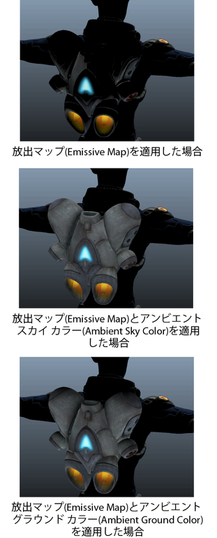

Ambient and Emissive
Emissive Map
- このオプションを有効にして、ファイル テクスチャを Emissive Map に接続し、光源のように明るい放出テクスチャを適用します。テクスチャの使用を停止するには、Emissive Map を無効にします。
Emissive Intensity
- 放出マップがシェーダに与える影響の大きさをコントロールするには、このアトリビュートを使用します。
- Ambient Sky Color / Ambient Ground Color
- 地面または空からのライトをシミュレートしてオブジェクトを輝かせるには、これらのオプションを使用します。

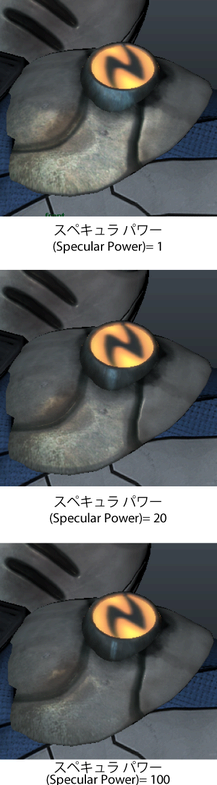

Specular Power
- Specular Power で、スペキュラ ハイライトのシェイプを制御します。

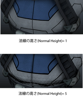

Normal
Normal map
- バンプのライトと、法線マップにベイク処理された詳細からのインデントをシミュレートするには、Normal map を選択します。
Normal Height
- 法線マップ テクスチャでバンプの高さを変更するには、Normal Heightオプションを使用します。

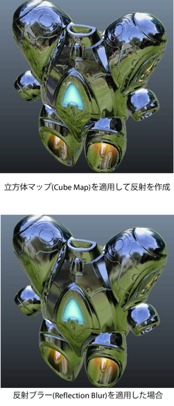

Reflection
Reflection Map
- シーンで反射マップを使用するには、このオプションを選択します。
Reflection Type
- .dds 立方体マップや 2D の球面マップまたは緯度経度マップ、または立方体マップと 2D マップの組み合わせを接続できます。使用するマップのタイプをドロップダウン リストから選択します。
Reflection Cube Map
シーンに反射を含めるには、
Reflection Cube Map オプションを選択します。
Reflection Cube Map を使用すると、よりリアルなあらかじめベイク処理された反射を作成できます。
.dds 立方体マップを接続するには、このオプションを使用します。
ヒント: 自由に使用できるサード パーティ ツールを使用して、立方体マップを生成できます。

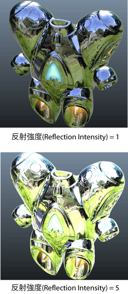

Reflection Intensity
- オブジェクト上の反射の強度を調整するには、このスライダを使用します。
Reflection Blur
- ブラー反射エフェクトを作成するには、このオプションを使用します。このオプションを使用すると、シミュレートしようとしているメタルまたはマテリアルのタイプを制御しやすくなります。

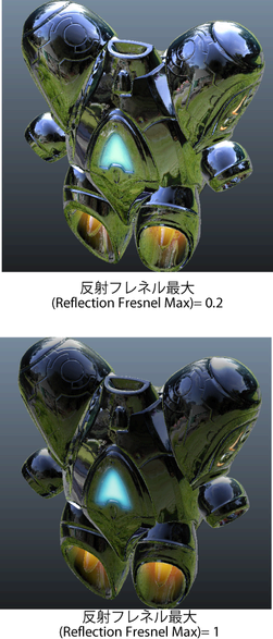

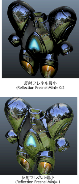

- Reflection Fresnel Min / Reflection Fresnel Max
フェースがカメラに並行か垂直かに基づいて反射の量を調整するには、Reflection Fresnel Min および Reflection Fresnel Max を使用します。
カメラと向き合っているオブジェクトのフェースに反射を追加するには、Reflection Fresnel Min を使用します。
カメラに垂直なオブジェクトのフェースに反射を追加するには、Reflection Fresnel Max を使用します。
これらのオプションは、カーブしたオブジェクトで最適に動作します。

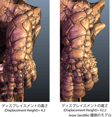

Displacement Model
- グレースケール ディスプレイスメント マップまたは接線ベクトル マップのどちらを使用するかをドロップダウン リストから選択します。Mudbox でベクトル ディスプレイスメント マップを作成できます。ただし、Mudbox で実行するのと同じ低ポリゴン モデルを使用する必要があります。
ベクトル ディスプレイスメント マップを使用している場合、通常は法線マップもシェーダに提供して、ベクトル ディスプレイスメント マップで頂点を移動した後にシェーダに正しい法線を提供します。
注:
Maya 2015、Maya 2014、または Maya 2013 Extension 2 で新規シーンを作成するときに、グレースケールのディスプレイスメント マップに .exr ファイルを使用している場合、Displacement Offset または Displacement Height の値を調整する必要はなく、既定の設定が自動的に機能します。接線ベクトル ディスプレイスメント マップに .exr ファイルを使用している場合は、Displacement Offset を 0 に、Displacement Height を 1 に設定する必要があります。
ただし、旧バージョンのシーンがある場合、Maya 2013 Extension 1 と同じ結果を得るためには高さとオフセットの値を調整する必要があります。一般的には、接線ベクトル ディスプレイスメント マップの場合はDisplacement Height を 1 に、Displacement Offset を 0 に設定する必要があり、グレイスケール ディスプレイスメント マップの場合はDisplacement Height を 1 に、Displacement Offset を 0.5 に設定する必要があります。
これは、.tif ファイルには適用されません。したがって、Maya 2015、Maya 2014、または Maya 2013 Extension 2 で新規シーンを作成するときは、Displacement Offset または Displacement Height の値を手動で調整する必要があります。ただし、旧バージョンのシーンがある場合、Maya 2013 Extension 1 と同じ設定が Maya 2015、Maya 2014、または Maya 2013 Extension 2 でも機能します。
注: Mudbox から法線マップを出力する場合は、座標空間(Coordinate Space)として接線(Tangent)を選択します。Mudbox からベクトル ディスプレイスメント マップを出力する場合は、ベクトル空間(Vector Space)として絶対接線(Absolute Tangent)を選択します。

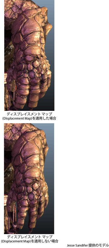

Displacement map
ディスプレイスメント マップを使用するには、Displacement mapを選択します。ディスプレイスメント マップは、メッシュの頂点を押し出すか、インデントします。オブジェクトで追加の詳細を生成するためにテッセレーションと組み合わせて使用する場合、ディスプレイスメント マップは特に便利です。
法線マップに比べ、ディスプレイスメント マップには、シャドウでディスプレイスメント マップの新しい詳細が選択されるというメリットがあります。

Displacement Height
- ディスプレイスメントをスケールするには、このアトリビュートを使用します。
Displacement Offset
ディスプレイスメントのベース値を制御するには、このアトリビュートを使用します。
たとえば、オフセットが 0.5 に設定されている場合、グレイ カラーはディスプレイスされません。オフセットが 0 の場合は、インデントが生成されます。オフセットが 1 の場合は、押し出されます。
同様に、オフセットが 0 に設定されている場合、黒のカラーはディスプレイスされません。オフセットが 0.5 の場合は、1.0 のオフセットの半分が押し出されます。インデントは生成されません。

Tessellation Range
- このアトリビュートを設定すると、テッセレーションは、カメラからのオブジェクトの距離で制御されます。
注: テッセレーション設定を調整する場合、
WireFrameON を有効にするのが最も簡単な方法です。
Tessellation Minimum
メッシュ全体で一定のテッセレーションの値。1 の値は、テッセレーションがないことを表します。
解像度を上げるには、Tessellation Minimum の値を大きくします。

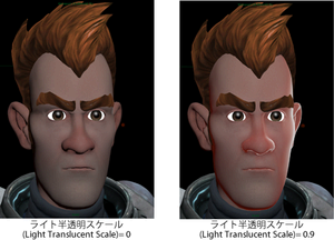

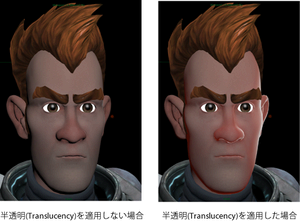

Translucency
Translucency
- Translucency 機能では、オブジェクトを通過するライトをシミュレートします。たとえば、人間の肌をシミュレートしている場合、肌は赤色が強くなります。以下のオプションを使用する場合は、このアトリビュートを選択します。
注: オブジェクトに半透明度を追加するには、これらのオプションを使用します。このオプションでは、オブジェクトを通過するライトをシミュレートし、よりリアルな外観にします。
Thickness Mask
Thickness Maskは、肌の特定の領域を通過するライトの量を制御するためにレンダリングするテクスチャです。たとえば、鼻のように薄い肌で覆われた非骨格領域は、大量の半透明が入ってくるため、赤みを帯びたカラーとなります。一方、骨格領域は、厚みテクスチャで暗めの色になります。

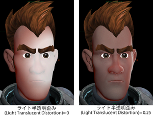

Light Translucent Distortion
法線(ピクセル単位)が半透明度に影響する量を設定するには、この値を使用します。
0 に設定すると、半透明度はオブジェクト全体で均等になります。
0 より大きい値(0.5など)に設定すると、半透明エフェクトは均等ではなくなり、法線に基づいて分散され、歪められます。その結果、より自然に見えます。

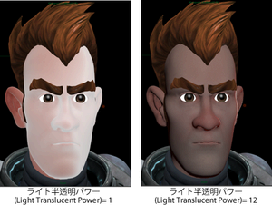

Light Translucent Power
- 半透明領域のフォーカスまたはサイズを変更するには、このアトリビュートを使用します。
Light Translucent Scale
- オブジェクトの背後にあるライトで作成される半透明の量を調整するには、このオプションを使用します。スライダを 0 に調整すると、オブジェクトから半透明はなくなります。
Translucent Minimum
- このアトリビュートでは、背後にライトがない場合でも、オブジェクトに常に含まれる半透明の量を設定します。
