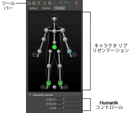

コントロール(Controls)タブ
コントロール(Controls)タブには、次のメイン エリアがあります。
次の表は、コントロール(Controls)タブを使用するタスクの概要を簡単にまとめたものです。
