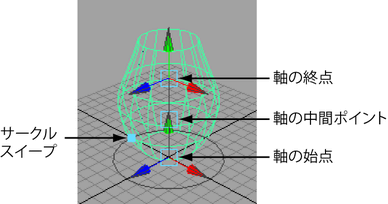

  4. ツール ボックスでマニピュレータの表示ツール(Show Manipulator Tool)をクリックして、サーフェスを操作します。
    部分(Partial)オプションをオンにしてカーブのサブセクションを回転する場合は、カーブのどの部分を回転するかを制御できます。そのためには、チャネル ボックスで subCurve ノードを選択し、minValue および maxValue アトリビュートを編集します。マニピュレータの表示ツール(Show Manipulator Tool)を選択している場合は、カーブ上にハンドルが表示され、値をドラッグできます。
