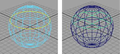

平面(Planar)アクションを使用すると、カーブの内側に、平坦でトリミングされた NURBS サーフェスを作成できます。
- 1 つの閉じた平面カーブ、または 1 つの閉じた平面領域を形成する複数のカーブを選択します。
オーバーラップによって閉じた領域を形成する複数のカーブを選択することもできます。端と端で接している必要はありません。
- NURBS > 平面(NURBS > Planar)を選択します。
注:
- 外側の領域の維持(Keep Outside)アトリビュートを使用すると、閉じた領域の内側によるトリム サーフェスではなく、閉じた領域が穴として切り抜かれたトリム サーフェスを作成できます。
- 入力カーブを編集してサーフェスのシェイプを変更することはできますが、サーフェスは平面に維持する必要があります。
- 平面サーフェスには切り抜かれた領域および穴を作成できますが、カーブはすべて、サーフェスの個別の部分を形成しているように見える場合でも、同一平面上にある必要があります。
