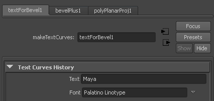

- ヒストリに textForBevel ノードも存在しています。このノードのテキスト アトリビュートを使用して、テキスト文字列を編集できます。たとえば、ベベルしたテキスト オブジェクトのアトリビュート エディタ(Attribute Editor)にある textForBevel タブに移動して、テキスト カーブ ヒストリ(Text Curves History)セクションでテキストを変更することができます。
