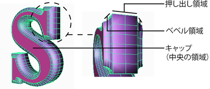

ベベル Plus (Bevel Plus)オプションを編集する場合は、次の図を参照してください。ベベル Plus (Bevel Plus)で作成するサーフェスの部分を示しています。

ベベルの作成(Create Bevel):位置(At Start)終了位置(At End)
作成されたサーフェスのどちらかの先端でベベルをオンまたはオフに設定します。開始位置(At Start)コントロールはカーブに最も近い部分を制御し、終了位置(At End)コントロールはカーブから最も遠い部分を制御します。
ベベルの幅(Bevel Width)
対象となるサーフェスを前面から見て、ベベルした領域の幅を指定します。
ベベルの深度(Bevel Depth)
対象となるサーフェスを上面または側面から見て、ベベルした領域の奥行きを指定します。
押し出す距離(Extrude Distance)
ベベルした領域を除く、ジオメトリの押し出しした部分の距離を指定します。

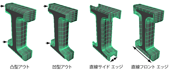

外部ベベル スタイル(Outer Bevel Style)内部ベベル スタイル(Inner Bevel Style)
ベベル スタイルは、ベベル サーフェスの外見を制御します。たとえば、直線アウト(Straight Out)ではオリジナル カーブから外に伸びる直線のべべル化エッジを作成します。
アトリビュート エディタ(Attribute Editor)またはチャネル ボックス(Channel Box)から outerStyleCurve または innerStyleCurve アトリビュートにアクセスして、適用するスタイルを切り替えて結果を比べることができます。
次の図に、ベベルのスタイル名に使われる用語をいくつか示します。
