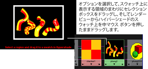

ハイパーシェード/サンプル バイザーにスウォッチをグラブ(Grab Swatch to Hypershade/Samples Visor)
ハイパーシェード(Hypershade)スウォッチをカスタマイズするのに使用します。カスタマイズされたスウォッチを使うと、シーンと関連するすべてのアトリビュートに素早くアクセスできます。
