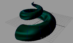

次の例では、アニメーション スイープを使用して螺旋状の動物の角に似ているモデルを作成する方法を示します。

  17. アニメート > アニメーション スイープの作成(Animate > Create Animated Sweep) > を選択します。
    アニメーション スイープ オプション(Animation Sweep Options)メニューが表示されます。
  18. タイム レンジ(Time Range)オプションをタイム スライダ(Time Slider)に設定し、時間別(By Time)フィールドを 1 に設定します。
  19. ニメーション スイープ(Anim sweep)ボタンをクリックします。
