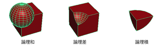

ブール演算を使ってメッシュを統合するには
  1. 統合するメッシュを選択します。
  2. メッシュ > ブーリアン(Mesh > Booleans)を選択し、次に、ブール演算を選択します。
    ブール演算で高密度のメッシュを使用している場合、進行状況バーが、操作の状態を追跡するために表示されます。
    ブール演算が実行されます。これでオブジェクトのフェースが接続され、オリジナルのメッシュが単一のオブジェクトとして機能するようになります。新しいオブジェクトは、最初に選択したオブジェクトの名前が付けられ、ファイル名の数字が 1 つ増やされます。
  3. polyBoolOp ノードのアトリビュートを編集して、ブール演算を編集します。
  4. (オプション) ブール演算を微調整するには、元のオブジェクトを編集します。「ブール演算の後でオリジナルのオブジェクトを編集する」を参照してください。
    たとえば、論理差(Difference)演算を使用して立方体から球を減算し、その後でオリジナルの球をアニメートして目的のエフェクトを作成することができます。
