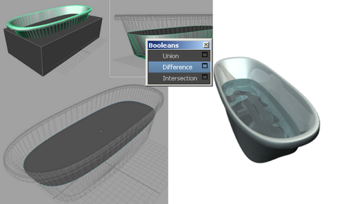

ブーリアン(メッシュ > ブーリアン)により、ポリゴン オブジェクトによりモデリングが行えます。3 種類あるブール演算でオブジェクトを統合することで、他の技法ではモデリングするのが非常に難しいシェイプを作成することができます。オブジェクトの加算、減算、論理積によって、新しい複雑なシェイプを作成できます。「ブーリアンを使用してポリゴン メッシュを統合する」を参照してください。
ブール演算を実行すると、シーンで元のオブジェクトを選択することはできません。コンストラクション ヒストリが有効な場合は、チャネル ボックス(Channel Box)ハイパーグラフ(Hypergraph)アトリビュート エディタ(Attribute Editor)、またはアウトライナ(Outliner)内でオブジェクトを選択することができます。元のオブジェクトに加えたすべての変更は、新しいシェイプにも自動的に適用されます。「ブール演算の後でオリジナルのオブジェクトを編集する」を参照してください。
