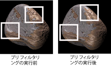

プリ フィルタ(Pre Filter)
エイリアシングが発生しているファイル(File)テクスチャや、望ましくない領域にノイズが含まれているファイル テクスチャを修正するときは、プリ フィルタ(Pre Filter)アトリビュートとプリ フィルタの半径(Pre Filter Radius)アトリビュートを使用します。これは、ディスプレイスメント マップで非常に便利な場合があります。
プリ フィルタ(Pre Filter)をオンに設定すると、イメージ ファイルがプリ フィルタリングされてノイズやエイリアシングが除去され、精度が向上します(特にバンプ マップの場合)。プリ フィルタ(Pre Filter)は既定ではオフに設定されています。このアトリビュートをオンに設定すると、プリ フィルタの半径(Pre Filter Radius)が使用可能になります。
フィルタリング半径のサイズを設定します。既定値の 2.0 はほとんどのイメージに対して有効ですが、半径の値を大きくするとさらにスムーズな結果を得ることができます。

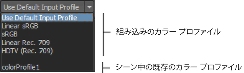

カラー プロファイル(Color Profile)
注: カラー プロファイル(Color Profile) は Maya 2015 Extension リリースでは使用できなくなります。カラー スペース(Color Space)によって置き換えられています。
このオプションは、シーンでカラー管理を使用しているときに使用します。
ファイル(File) テクスチャで使用するカラー プロファイルを選択します。
カラー プロファイル(Color Profile)プルダウン ボックスでのセクションは 2 つあります。1 つめのセクションにはビルトイン カラー プロファイルのリストがあります。2 つ目のセクションには、現在シーンで使用されている既存のカラー プロファイル ノードのリストがあります。
colorProfile ノード アイコン をクリックして colorProfile ノードを作成し、現在のファイル(File) ノードに接続します。
