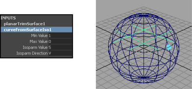

部分(Partial)に設定すると、マニピュレータの表示ツール(Show Manipulator Tool)を使用して平面サーフェス上にマニピュレータを表示し、入力カーブの一部に沿って平面サーフェスを編集できます。オプションを表示するには、チャネル ボックス(Channel Box)で入力カーブやアイソパラムの見出しをクリックします。

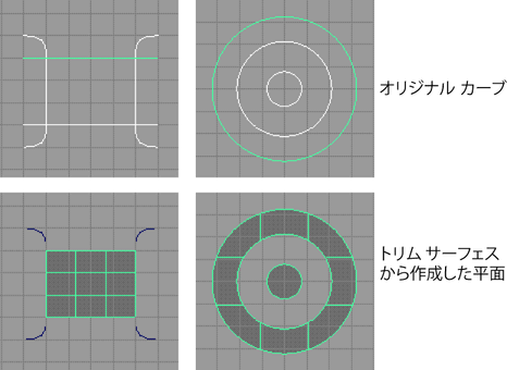

平面サーフェスに切り抜いた穴があってもかまいませんが、穴を定義しているカーブは平面サーフェスと同一平面上に存在しなければなりません。
複数の開いたカーブから平面サーフェスを作成する
平面サーフェスの作成は単一の境界カーブに限定されているわけではありません。ただし、複数のカーブを使用する場合でも、閉じた領域が必ず存在しなければなりません。閉じた領域を作成するには、複数のカーブを交差させます。境界がオーバーラップした複数のカーブを使用しても、平面サーフェスを作成することができます。カーブを選択し、サーフェス > 平面(Surfaces > Planar)を使用して、トリム サーフェスを作成します。
