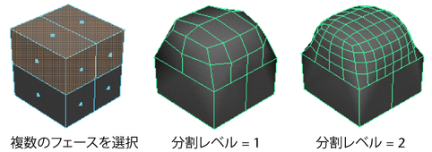

分割レベル(Division levels)
スライダを使用するか、分割レベル(Division levels)フィールドに数値を入力して、スムージング操作を実行する回数を増減します。この値に従って、オブジェクトの平滑性が増減します。分割レベル(Division levels)の設定範囲は 1 ~ 4 です。値を大きくすると、オブジェクトがスムーズになります。

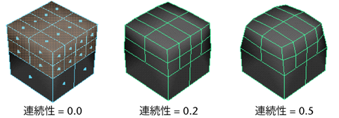

連続性(Continuity)
ここに入力した値により、平滑度を設定します。

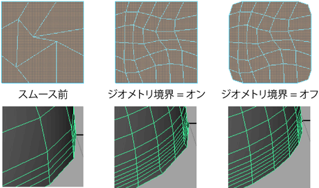

ジオメトリ 境界(Geometry borders)
このオプションをオンにすると(既定値)、メッシュの境界エッジのプロパティが保持されます。PolySmoothFace ノードの境界の維持(Keep Border)アトリビュートを制御します。

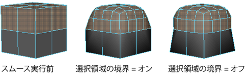

選択領域の 境界(Selection borders)
このオプションをオンに設定すると(既定値)、選択したフェースと選択していないフェースの境界となるエッジのプロパティが保持されます。
