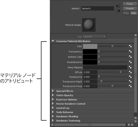

ノード アトリビュートは、ノードの 1 つの特徴を表すものです。したがって、ノード アトリビュートを調整することは、そのノード アトリビュートが表現している特徴を調整することになります。たとえば、カラー(Color)アトリビュートを赤から青に変更することができます。あるいは、透明度アトリビュートを調整して、不透明なオブジェクトを透明に変更することができます。
アトリビュートの一部にはインタラクティブに調整できるものもありますが、通常は、アトリビュート エディタ(Attribute Editor)を使用して正確な数値を確認しながら入力するか、あるいはチャネル ボックス(Channel Box)にノード アトリビュートを表示させて調整します(チャネル ボックス(Channel Box)には、一部のアトリビュートのみ表示されます。アトリビュート エディタ(Attribute Editor)には、すべてのアトリビュートが表示されます。
レンダー ノード アトリビュートを調整するには、ノード アトリビュートを設定するを参照してください。
