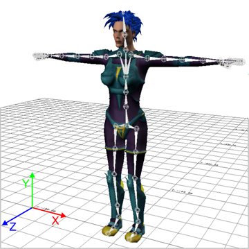

キャラクタに対して正確な結果を生成するようにするには、キャラクタの T スタンスを、次の説明や例に可能なかぎり近い状態にする必要があります。T スタンスが適切に構成されていないと、ソルバの操作はすべて欠陥データに基づくものになり、ポーズが歪む、不自然になる、予期せぬポーズになるといった結果につながります。
T スタンスには次の要件があります。
典型的な T スタンスを次の図に示します。
