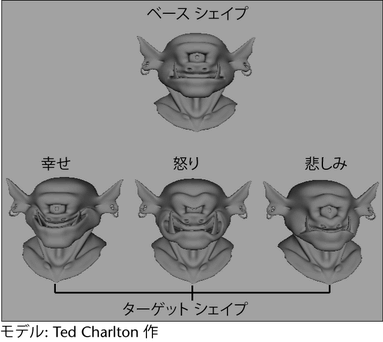

このツールを使って、頂点ごとにブレンド シェイプ ウェイトを設定できます。つまり、ベース シェイプ上にターゲット シェイプが与えるインフルエンスの程度を、よりきめの細かく制御することができます。このツールによって、ターゲットごとにブレンド シェイプ ウェイトをペイントすることも、「部分的な」ターゲットやターゲットのミックスを作成することもできます。

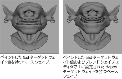

  3. ブレンド シェイプ(Blend Shape) エディタで、ウェイトをペイントしたいターゲット シェイプのスライダを選択し、それを 1 までドラッグします。
    ここでターゲット シェイプは、ベース シェイプのトポロジに対して 100% のインフルエンスを与えます。ベース シェイプは、ターゲット シェイプのトポロジを反映して変形します。

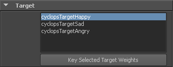

  6. ターゲット(Target)セクションで、ターゲット リストから、ベース シェイプ上にウェイトをペイントしたいターゲット シェイプを選択します。これは、ブレンド シェイプ(Blend Shape)エディタでウェイトを 1 に設定したターゲット シェイプと同じです。

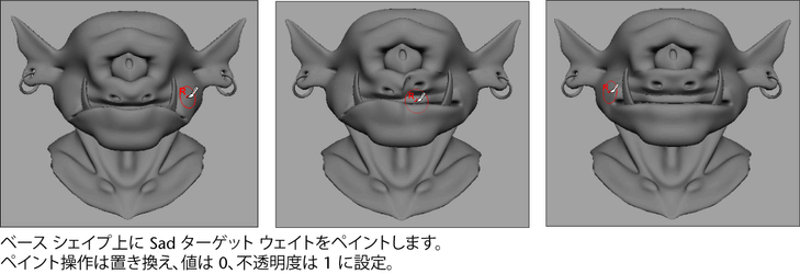

  7. ウェイトのペイント(Paint Weights)セクションで、値(Value)ペイント操作(Paint operation)ツール設定を調整し、選択したターゲット ウェイトをベース シェイプ上にペイントして、必要なデフォメーションを作成します。

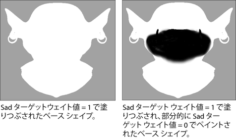

    既定では、ベース シェイプは値(Value) = 1 で塗り潰されています。
    値(Value) = 1 (フル インフルエンス)では、白色でペイントしたウェイトとして表示され、値(Value) = 0 (インフルエンスなし)では、黒色でペイントしたウェイトとして表示されます。他のすべての値(Value)設定は、さまざまな濃淡グレーとして表示されます。

    ブレンド シェイプ ウェイト ペイント ツール(Paint Blend Shape Weights Tool)設定のディスプレイ(Display)セクションで、カラー フィードバック(Color Feedback)ワイヤフレームの表示(Show Wireframe)をオフにすると、ベース シェイプにペイントしたブレンド シェイプ ウェイトの結果がさらによくわかります。
  8. ペイントしたばかりのブレンド シェイプ ウェイトにキー設定します。次の手順を参照してください。
  9. 他のターゲット シェイプでステップ 3 - 7 を繰り返して、追加のデフォメーション エフェクトを作成します。

    • ブレンド シェイプ ウェイト ペイント ツール(Paint Blend Shape Weights Tool)設定で、ペイント済みブレンド シェイプ ウェイトにキー設定するターゲット シェイプをターゲット リストから選択してから選択したターゲット ウェイトにキーを設定(Key Selected Target Weights)ボタンをクリックします。
      このボタンによって、ターゲット リストで選択したターゲット シェイプのペイントしたブレンド シェイプ ウェイトをキー設定します。
