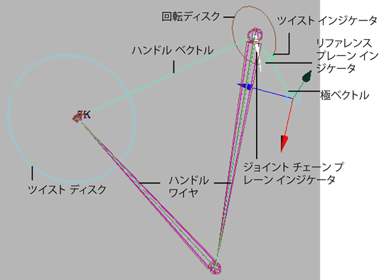

回転プレーン IK ハンドルのコンポーネント
ツイスト円形
ツイスト円形は、ジョイント チェーンをツイストまたは回転するために使用するマニピュレータです。ツイスト円形は、IK チェーンの終了ジョイントにあります。
極ベクトルの移動によって、IK チェーンが間違った方向を示したままになる場合があります。極ベクトルの移動後、反転しないようにするために、ツイスト円形を使用して、プレーンの方向を変更することができます。ツイスト円形のイメージを表示する場合は、回転プレーン ソルバを参照してください。

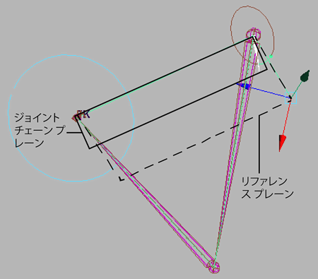

ジョイント チェーン プレーン
ジョイント チェーンの全ジョイントを含み、軸を使用してポーズを設定するプレーンがジョイント プレーンです。ジョイント チェーン プレーンは、ハンドル ベクトルの周りで回転します。極ベクトルを操作する場合は、ハンドル ベクトルの周りでジョイント チェーン プレーンを回転させます。ジョイント チェーン プレーンのイメージを表示する場合は、回転プレーン ソルバを参照してください。
リファレンス プレーン
ジョイント チェーン プレーンを使用してジョイント チェーンの回転とツイストを行う場合は、ツイストの度合いを測定できるように、プレーンを別の特定なプレーンを基準にして回転させる必要があります。ジョイント チェーン プレーンを回転するときの相対的な基準となるプレーンをリファレンス プレーンと呼びます。リファレンス プレーンのイメージを表示する場合は、回転プレーン ソルバを参照してください。
極ベクトル
極ベクトルは、IK チェーンの方向を変更することができるマニピュレータです。また、極ベクトルを使用して、反転を制御することができます。
極ベクトルを移動するとリファレンス プレーンの方向が変更されるので、極ベクトルを移 動してジョイント チェーンの方向を直接変更することもできます。ツイスト円形を操作するだけで、ジョイント チェーンの方向を変更することができます。これは、ジョイント チェーンの向き具合、つまりツイストがリファレンス プレーンとジョイント チェーン プレーンの方位差として定義されているからです。極ベクトルのイメージを表示する場合は、回転プレーン ソルバを参照してください。

回転円形
回転円形は、ツイスト円形によって IK チェーンが回転した度合いを示すインジケータです。回転円形は、IK チェーンの開始ジョイントにあります。回転円形のイメージを表示する場合は、回転プレーン ソルバを参照してください。
リファレンス プレーン インジケータ
リファレンス プレーン インジケータは、極ベクトルの移動を反映して移動する回転円形上に緑色のドットとして表示されます。
ツイスト インジケータ
ツイスト インジケータは、回転円形上のリファレンス プレーン インジケータとジョイント チェーン プレーン インジケータ間に緑色の円弧として表されます。ツイスト インジケータは、ジョイント チェーンの方向をリファレンス プレーンを基準にした相対位置で表示します。
ジョイント チェーン プレーン インジケータは、ジョイント チェーン プレーンの方向をリファレンス プレーンに対する相対位置で表示します。ジョイント チェーン プレーン インジケータは、回転円形上に表示されます。
