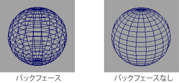

バック フェース カリング(Backface Culling)
3D ビューのワイヤフレーム モードでカメラが向いているものだけを描画します。バックフェース カリング(Backface Culling)をオンにすると、一部のシステムでパフォーマンスを向上することができます。
オフ
既定では、バック フェース カリングはオフです。すべてのワイヤフレームが表示されます。
オン
法線がカメラから逸れている領域ではサーフェスが非可視になります。

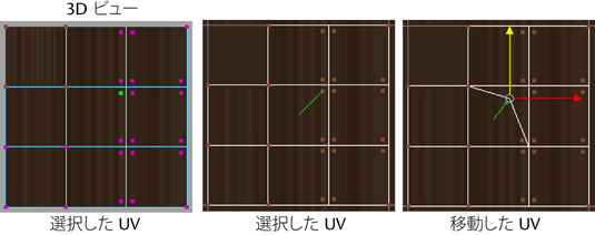

UV
選択したポリゴンの UV テクスチャ座標(UV)を表示します。
共有されていない UV (Unshared UVs)
オブジェクトの UV テクスチャ座標(UV)を表示します。
UV が共有されている場合は、それが紫色をした単一のドットで表示されます。
UV が共有されていない場合は、紫色をした複数のドットが指定した UV が属する頂点の近傍に表示されます。UV テクスチャ エディタ(UV Texture Editor)で UV を選択した場合は、それが属するフェースを指すラインが表示されます。
共有されていない UV (Unshared UVs)をオンにすると、共有されていない UV が表示され、選択することができます。
