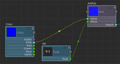

接続ラインを実線と破線のどちらで描画するのかを切り替えることができます。接続ラインのスタイルを変えることで、大規模なノード ネットワークを整理することができます。
接続ラインを選択して
でクリックしてマーキング メニューを表示し、ツール > 接続描画スタイルを切り替える(Tools > Toggle Connection Draw Style)を選択します。

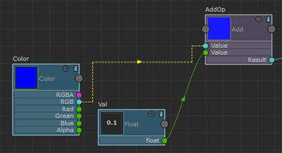

接続ラインを異なるスタイルとして描画することもできます。
を押して接続ラインをドラッグすると、視覚的に異なる接続ラインを作成できます。
カスタムのライン スタイルを既定に戻すには、ラインを選択して
でクリックしてマーキング メニューを表示し、Reset Connection を選択します。
