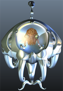

ShaderFX はリアル タイムのシェーダ エディタで、異なるシェーディング ノードを接続することによって簡単に高度なビューポート シェーダを作成することを可能にします。 シェーダ ネットワークを作成するときに、結果のマテリアルをビューポート 2.0 でリアル タイムに視覚化することができます。
この機能により、アーティストとプログラマは、ゲーム エンジンのシェーダに一致するシェーダを設計することができます。Maya ビューポート内で、ゲーム アセットとテクスチャを簡単に使用できるようになりました。
ShaderFX は、OpenGL と DirectX 11 の両方をサポートしており、シェーダ グラフ内で 2 つのモード間をを自由に切り替えることができます。
