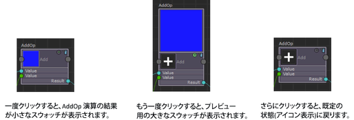

プレビュー サンプル
各ノードの一番上のスウォッチのレンダリング アイコンをクリックすると、アイコン、小さなレンダー スウォッチ、大きなレンダー スウォッチの順に表示を切り替えることができます。
次の例では、スウォッチのレンダリング アイコンを一度クリックすると AddOp 操作の結果が小さなスウォッチで表示されます。 もう一度スウォッチのレンダリングをクリックすると、大きなプレビュー スウォッチが表示されます。 さらにスウォッチのレンダリングをクリックすると、アイコンの表示に戻ります。
この機能は、シェーディング グラフを視覚化してデバッグするのに役立ちます。

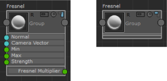

ビュー モード
各ノードの一番上の入力と出力を非表示アイコン をクリックすると、よりコンパクトなノード ビューのノードのアトリビュート表示と入力/出力の非表示を切り替えることができます。
R
ディスクから参照されているノードは、R 記号でマークされます。
