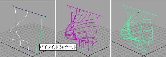

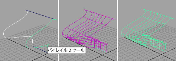

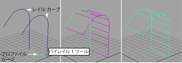

2 つのパス カーブ(バイレイル)に沿って 1 つまたは複数のプロファイル カーブをスイープする
使用したいプロファイル カーブの数(1、2、または 3 以上)に応じて、
NURBS > バイレイル(NURBS > Birail)
バイレイル n ツール(Birail n Tool)
を選択します。
プロファイル カーブとして使用するカーブをクリックし、次にレイル カーブとして使用する 2 本のカーブをクリックします。
手順ごとに、ヘルプ ラインに説明が表示されます。
