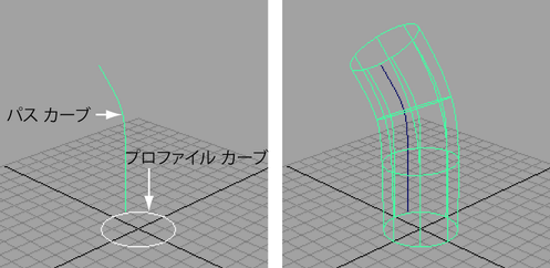

押し出し(Extrude)アクションを使用すると、パス カーブに沿って断面(「プロファイル」)カーブをスイープすることによってサーフェスを作成できます。カーブとして、通常の 3D カーブ、サーフェスのアイソパラムまたはエッジ、トリミング エッジ、カーブ オンサーフェスを使用できます。押し出されたサーフェスの両端が開きますが、NURBS > 平面(NURBS > Planar)を使用して、それぞれの端でキャップを作成することができます。
パス カーブに沿ってプロファイル カーブを押し出すには
キー カーブ(最後に選択したカーブ)がパスとして使用されます。
その場合は、パス カーブにエディット ポイントを挿入して、より多くの CV 間で方向の変化が分散されるようにします。

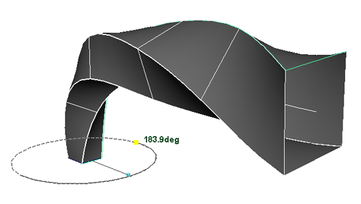

押し出されたサーフェスの端にキャップを付けるには
そのためには、押し出されたサーフェス上で
を押して、マーキング メニューからアイソパラム(Isoparm)を選択します。その後、押し出されたサーフェスの端をクリックします。
