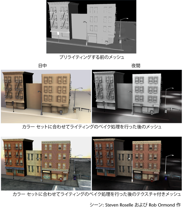

頂点カラー セットを使用して、ポリゴン メッシュの頂点上に格納された複数カラーの切り替え、マージ、ブレンド、またはグローバルな修正を行うことができます。
たとえば、シーンをプリライトするには、シーン内の各ポリゴン メッシュに対して、日中のライティングを 1 つのカラー セットにベイク処理し、次に夜間のライティングを別のカラー セットにベイク処理します。

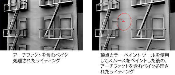

頂点カラーをカラー セットに直接ペイントすることによって、ベイク処理されたライティング結果の仕上げを行うこともできます。頂点カラー ペイント ツール(Paint Vertex Color Tool)を使用して、頂点上にベイク処理されたライティングの除去、置き換え(暗くしたり、明るくする)、またはスムーズを行うことができます。詳細については、ペイントによりポリゴン頂点にカラーを割り当てるを参照してください。
