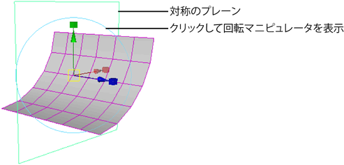

ミラー カット(Mirror Cut)機能を使用すると、ポリゴン メッシュをモデリングした後、ユーザが定義した対称軸を中心にメッシュをコピーすることができます。ミラー カット(Mirror Cut)機能では、メッシュを複製させる軸を手動で配置することができます。複製されたポリゴン メッシュをオリジナルのメッシュとマージして、1 つのポリゴン メッシュを作成することもできます。ミラー カット(Mirror Cut)では、対称軸をどこに配置するかに応じて、面白い結果を得ることができます。
ミラー カット(Mirror Cut)を使用してポリゴン メッシュを対称的にモデリングするには
