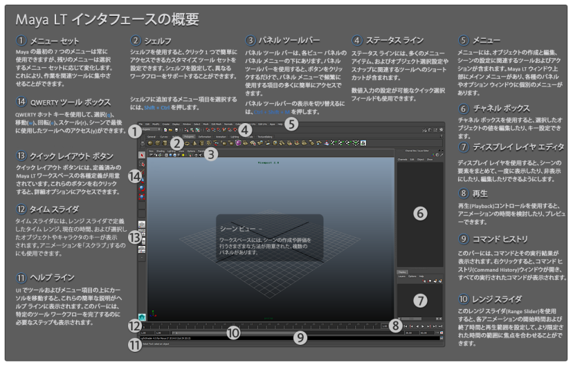

このセクションでは、主なインタフェースについて簡単に説明します。次のことに注意してお読みください。
- ディスプレイ > UI 要素(Display > UI Elements)メニューを使用して、任意の UI 要素をメイン ウィンドウで表示または非表示にすることができます。あるいは二重点線の縁(
)を
クリックし、ポップアップ メニューから希望する UI 要素を選択します。
- 目的のメニューが表示されない場合は、非表示になっている可能性があります。メニューのホットキーを使用して、メニューの表示/非表示を選択することができます。
- インタフェース要素をすべて非表示にして、Maya のクイック コマンド機能であるホットボックス、マーキング メニューを使用することもできます。
- 複数の UI 要素のサイズを変更するには、端の点線をドラッグします(
- インタフェースを好みに合わせて再編成することができます。詳細については、インターフェースを再編成するを参照してください。
- マウスが指している対象の右クリック メニューが使用可能な場合、マウス カーソルの右側にメニュー アイコン
が表示されます。
各領域の詳細については、以下のトピックを参照してください。
