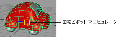

  1. パス カーブに沿ってアニメートするオブジェクトを選択します。
  2. 現在のオブジェクトの回転ピボットを選択するには、 (または (Mac OS X))を押します。
  3. 回転ピボットをドラッグし、モーション パス カーブにアタッチするオブジェクト上に配置します。
  4. 回転ピボットの選択を終了し、オブジェクトの選択に戻るには、 または をもう一度押します。
    これで、オブジェクトをカーブにアタッチし、パス アニメーションを作成できます。カーブを使用したモーション パスの作成を参照してください。
    注: パス アニメーションを作成する前にオブジェクトの回転ピボットを配置するのを忘れた場合は、パス アニメーションを作成した後で、上記の手順をいつでも実行することができます。
    ただし、回転ピボットの移動時に回転ピボットではなくオブジェクトが動いているように見えるため、配置作業を直感的に行えない場合があります。これはモーション パスが継続的に再計算されており、回転ピボットがパス カーブ上に留まるようにオブジェクトが再配置されるためです。
