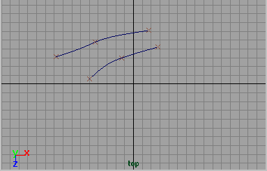

  1. 上面(top)ビューで 2 つのレイル カーブを作成します。ディスプレイ > NURBS (Display > NURBS) > エディット ポイント(Edit Points)を選択して、カーブ上のエディット ポイントを表示します。

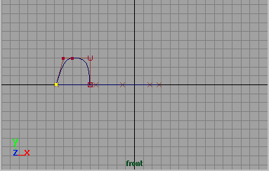

  2. ステータス ライン(Status Line)にあるポイント スナップ(Snap to points)アイコンをクリックし、プロファイル カーブの最初のポイントを配置したあと、ポイント スナップ(Snap to points)アイコンをもう一度クリックしてスナップ機能をオフに戻します。
  3. 前面ビューでポイントの配置を続け、プロファイル カーブを作成します。ポイント スナップ(Snap to points)アイコンをクリックして、最後のポイントを最後のレイル カーブに移動します(最後にスナップ機能をオフに戻すことを忘れないでください)。

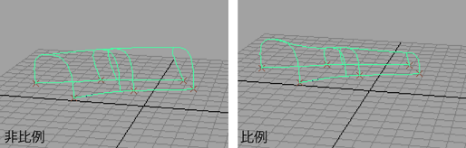

  4. バイレイル サーフェスを作成します。アクティブなときに、チャネル ボックス(Channel Box)トランスフォーム モード(Transform Mode)フィールドをクリックし、非比例(Non Proportional)、次に比例(Proportional)を選択します。次の図は、トランスフォーム モードごとのバイレイルサーフェスを示します。
