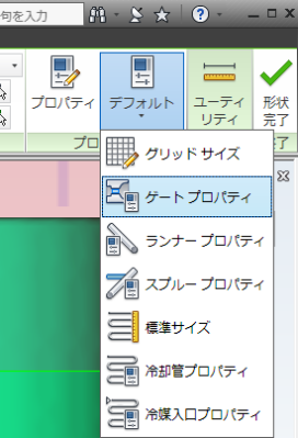

ゲートの作成
  1. ([形状]タブ > [プロパティ]パネル > [既定])をクリックし、ドロップダウン メニューから [ゲート プロパティ]を選択して[ゲート プロパティ]ダイアログ ボックスを開きます。
  2. [ゲート タイプ]ドロップダウン リストから[コールド][ゲート形状]ドロップダウン リストから[円形テーパー]を選択します。
  3. [開始直径(1)]に「4」mm、[終了直径(2)]に「2」mm を入力します。
  4. [方向]ドロップダウン リストから、[水平方向長さ]を選択し、[OK]をクリックします。
