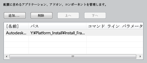

  2. 配置の作成時に、インストーラの製品リストの最後に表示される追加ソフトウェアを含めるためのオプションをクリックします。
    テーブルが表示されて、追加するソフトウェアを管理することができます。
  3. テーブルの上の[追加]をクリックし、ファイルの場所を参照し、ファイルをクリックします。
    ファイル名とパスが、管理テーブルに追加されます。複数のファイルを追加するには、この手順を繰り返します。テーブルに複数のファイルが含まれていると、ファイルを削除するボタンや、リスト内でファイルを上下に移動するボタンが使用できるようになります。テーブルのサイズがウィンドウより大きい場合は、水平および垂直スクロール バーが表示されます。
