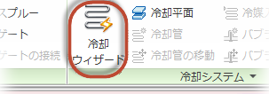

  1. [ホーム] > [形状] > [冷却システム] > [冷却ウィザード]をクリックします。

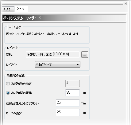

  2. 冷却管直径が「10 mm」であることを確認します。
  3. レイアウトが[X 軸に沿って]であることを確認します。
  4. [冷却管間の距離]をクリックし、距離を「35 mm」に指定します。
  5. [成形品境界からのオフセット]に「25 mm」を入力します。
  6. [ホースの長さ]に「25 mm」を入力します。
