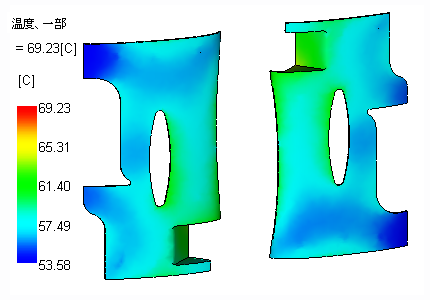

このチュートリアルでは、パネルの 2 個取り金型についての冷却解析を設定および実行します。冷却解析は、金型サイクル全体の定常状態温度、または平均温度を計算します。少なくとも、モデリングされているものはすべて、成形品、金型境界、および冷却管です。この方法では、冷却管の位置を変更して、冷却管の位置の影響を確認することが簡単に行えます。このチュートリアルでは、成形品、フィード システム、保圧解析のチュートリアルで行った金型境界のモデルを使用します。このチュートリアルを完了するために保圧解析チュートリアルを完了する必要はありませんが、手順を確認します。前のチュートリアルを確認するには、ここをクリックします。
