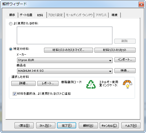

材料の選択
このタスクでは、成形品の成形に使用する熱可塑性樹脂材料を選択して、解析を実行します。
  1. [ホーム] > [成形プロセス設定] > [材料の選択]をクリックします。
    解析ウィザードの[材料]ページが表示されます。
  2. [メーカー]として「Styron EUR」を選択します。
  3. [商品名]として「Magnum 3416 SC」を選択します。
  4. [次へ]をクリックして、[プロセス設定]ページに移動します。

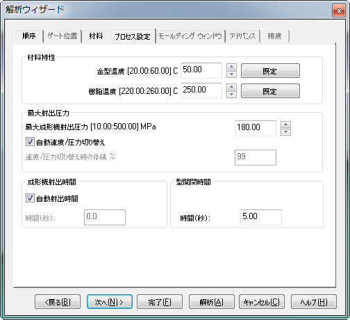

  5. プロセス設定を確認します。
    設定はなにも変更されていません。
  6. [解析]をクリックして、解析を開始します。
    解析を完了するには、数分時間がかかります。
  7. 解析が完了したら、[サマリー]パネル内の情報を確認します。
  8. [サマリー]パネルを開くまたは閉じるには、[結果]タブ > [結果]パネル > [サマリー]をクリックします。
