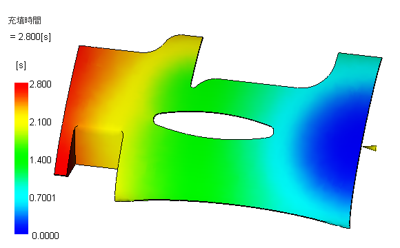

このチュートリアルでは、パーツの充填過程をシミュレーションします。フィード システムは含まれません。充填過程は、射出成形サイクルにおいて最も重要な過程です。成形品の充填に問題がある場合、成形品は最適な品質になりません。このチュートリアルの内容は次のとおりです。
プロジェクトの作成
モデルのインポート
射出位置の設定
材料の選択と解析
結果の確認
ゲートの移動
結果の比較
