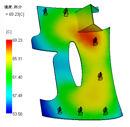

成形品の温度結果の確認
このタスクでは、成形品の温度結果を解釈します。これらの結果は、成形サイクル全体を通しての、成形品表面の平均温度を表します。
  1. 温度、成形品結果をクリックします。
    この結果は、成形品表面またはプラスチック/金属の境界面の成形品のサイクル平均温度を表します。ここで使用されている ABS のような非晶性材料の温度変化は、目標温度から +/- 10 ℃ であるときに最適です。この場合、目標温度は 50 ℃ です。最高温度から最低温度までの温度変化は 20℃ 未満で、適切です。ただし、成形品の最低温度は冷媒温度を示す目標より高くなっています。この場合の 25℃ は高すぎます。
