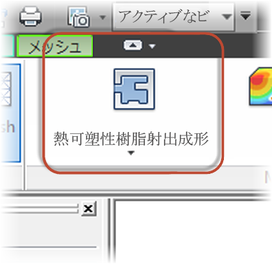

  1. 利用可能な他の成形プロセスを確認するには、[ホーム] > [成形プロセス設定] > [熱可塑性樹脂射出成形]をクリックします。成形プロセスは熱可塑性樹脂射出成形のままにします。

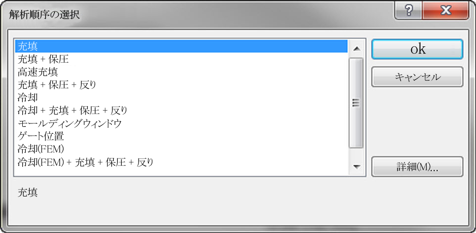

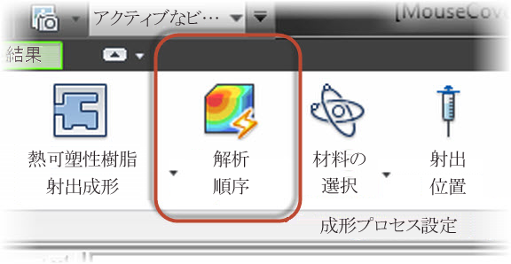

  2. 利用可能な他の解析順序を確認するには、[ホーム] > [成形プロセス設定] > [解析順序]をクリックします。解析順序が[充填]であることを確認します。

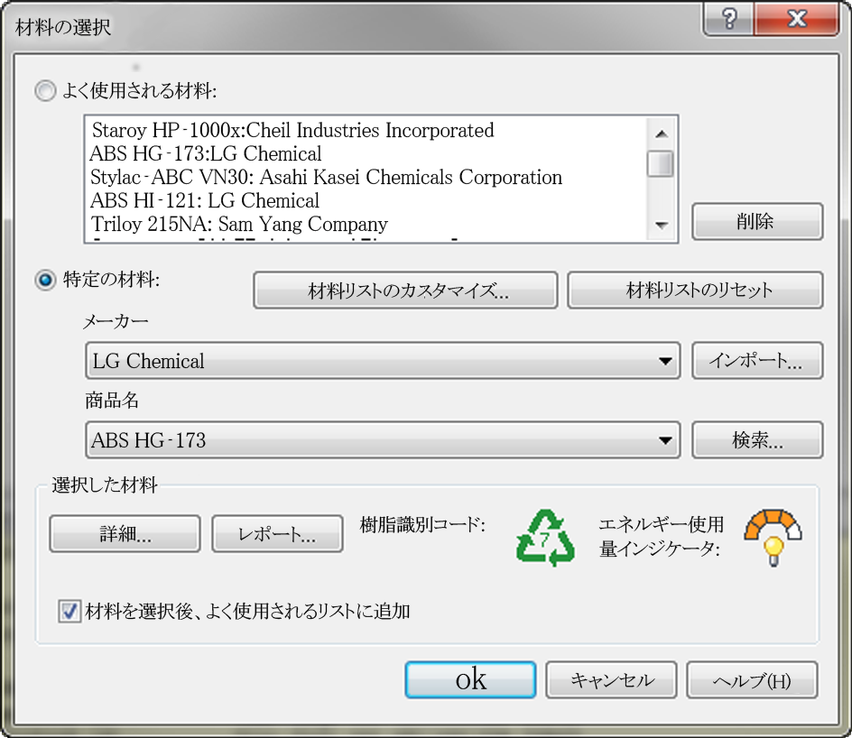

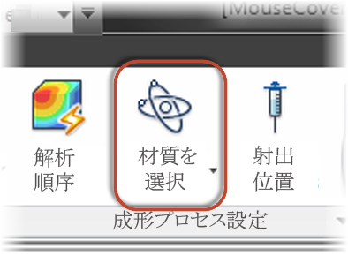

  3. [ホーム] > [成形プロセス設定] > [材料の選択]をクリックします。
  4. [メーカー]に「LG Chemical」を選択します。
  5. [商品名]に「ABS HG-173」を選択します。
