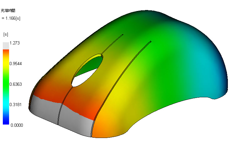

このチュートリアルでは、パーツの充填過程をシミュレーションします。フィード システムは含まれません。充填過程は、射出成形サイクルにおいて最も重要な過程です。成形品の充填に問題がある場合、成形品は最適な品質になりません。このチュートリアルの内容は次のとおりです。
  1. プロジェクトの作成
  2. CAD モデルのインポート
  3. 複数の射出位置の確認
  4. CAD モデルのメッシュ生成
  5. メッシュの確認
  6. メッシュの修復
  7. 成形条件の設定および解析の実行
  8. 結果の表示
