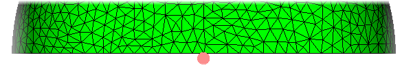

射出位置の設定
この手順では、射出位置を設定します。
  1. ViewCube の右側面をクリックし、成形品を「90 -90 0」に回転します。パーティング ライン上の成形品の中心を確認できるように拡大ズームします。
  2. [ホーム] > [成形プロセス設定] > [射出位置]をクリックします。
  3. 図に示すようにパーティング ライン上の中心にある、成形品の背面の端をクリックします。
  4. 右クリックして[完了 射出位置の設定]を選択します。
