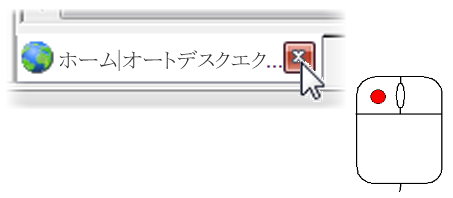

  1. 組み込み Web ページを確認して閉じます。画面の下部にある[ドキュメント]タブの[X]をクリックします。

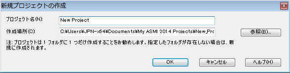

  3. [新規プロジェクト]ダイアログ ボックスで、プロジェクト名[Quick Start Filling Analysis]を入力して、[OK]をクリックします。
