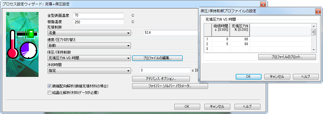

  1. ([ホーム]タブ > [成形プロセス設定]パネル > [プロセス設定ウィザード])をクリックします。
  2. [金型表面温度]が 70 ℃であることを確認します。
  3. [樹脂温度]が 250 ℃であることを確認します。
  4. [充填制御]を 54.2 cm^3/s の流量に設定します。
  5. [プロファイルの編集]をクリックします。
  6. プロファイル 0 - 80%、5 - 80% を設定します。
  7. [OK]を 2 回クリックします。
    プロセス設定は、図のようになります。
