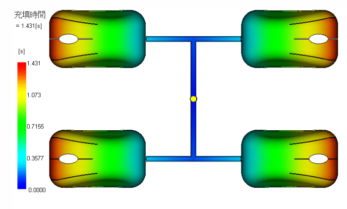

充填時間結果の確認
このタスクでは、充填時間結果を解釈します。
  1. [ホーム] > [結果] > [結果]をクリックします。
  2. スタディ タスク リストで[充填時間]をクリックします。
  3. [再生]をクリックします。
  4. 必要に応じて回転、画面移動、およびズームして、充填パターンを確認します。
充填パターンは 4 つのパーツ間で均等になります。
