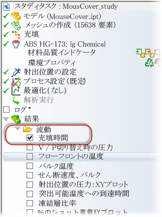

充填時間結果の表示
この手順では、充填時間結果を確認します。
  1. [結果]タブをクリックし、[結果]パネルを開きます。
    注: [結果]タブが表示されない場合は、[ホーム] > [結果]をクリックして[結果]パネルをオンにします。
  2. スタディ タスク ペインで[充填時間]をクリックします。
  3. 必要に応じて、モデルを回転、画面移動、およびズームして、充填時間結果を確認します。
