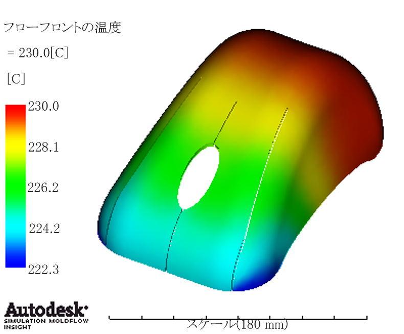

温度結果の表示
この手順では、フロー フロント温度結果を確認します。
  1. スタディ タスク リストで[フロー フロント温度]をクリックします。
  2. 必要に応じて、モデルを回転、画面移動、およびズームして、充填時間結果を確認します。
  3. [結果] > [アニメーション] > [再生]をクリックし、結果のアニメーションを表示します。他のアニメーション ツールを使用して、これらの機能を確認します。
  4. 成形品をプロットと同様に回転します。
  5. [結果] > [プロット] > [確認]をクリックして、成形品上の特定の位置の値を表示します。複数の位置を選択するには、[Ctrl]キーを押しながら成形品をクリックします。
