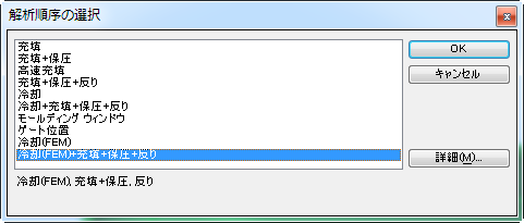

解析順序の設定
このタスクでは、冷却(FEM)+充填+保圧+反りの解析順序を設定します。
  1. [ホーム] > [成形プロセス設定] > [解析順序]をクリックします。
  2. [冷却(FEM)+充填+保圧+反り]をクリックします。
    注: 解析順序が表示されない場合は、[詳細]をクリックすると、成形プロセスで利用できるすべてのものが表示されます。
  3. [OK]をクリックします。
