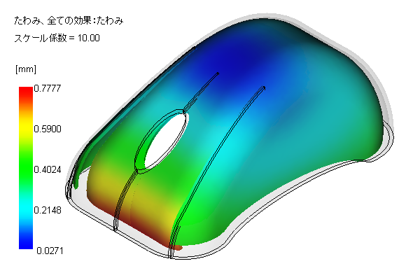

このチュートリアルでは、コンピュータ マウス カバーの 4 個取り金型で反り解析を設定および実行します。スタディは用意されています。解析順序には、冷却、充填、および保圧が含まれます。順序全体を設定して実行します。

結果の確認
